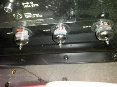

Buenas compas.
Tengo un Buguera v22 que parece que la válvula de la distorsión falla ya que cuando antes al 4 de volumen sonaba bien, ahora la tengo que subir al 7 además que suena una distorsión bastante fea. Aunque parece que en modo Pentode no sé nota tanto.
He pensado en cambiarla pero no sé cuala de las tres válvulas del previo es la de la distorsión.
Todas las válvulas hacen luz anaranjada, no hay ninguna fundida.
En definitiva, quería poner unas JJ pero pasa que no se como hacerlo para saber cuala falla.
Gracias!

Una foto

Tokai agradezco la ayuda en el otro hilo, pero como puedes comprobar no sé me ha contestado a la pregunta que varias veces he hecho, de si todas las válvulas del previo son las mismas o no para hacer pedido en las tres.
Además tampoco me han dicho con seguridad qué válvula es la de la distorsión.
Por ello lo intento de nuevo, quizas alguien tiene un Buguera y las ha cambiado :)

Cómo que no? Se te ha puesto incluso el enlace para que las puedas comprar.... son 12AX7 ....
duby_doo
por el 30/03/2014
Cómo ves en la foto hay una que es diferente, y no sabemos cual falla.
Y en el hilo todos coinciden que puede ser tanto la v1, v2 o v3 y una de ellas es diferente
Tokai
por el 30/03/2014
Muchacho, te cuesta pillarlo.... son todas 12AX7 (他們是所有 12AX7) ...... o ECC83 como quieras llamarle porque son lo mismo y ya se te ha dicho cómo comprobar cual es la que falla, incluso una tienda de electrónica que vende este tipo de producto te ha contestado en el otro hilo y te ha recomendado un par de marcas además de las JJ....
Las letras A, B o C son mínimas variaciones de la misma válvula, puedes ponerle las tres 12AX7 de las que se te han comentado iguales y no pasa nada porque son totalmente compatibles, es más se suele hacer así. Teóricamente una B tiene algo más de ganancia que una A.... pero la diferencia en el sonido es mínima (si es que llegas a notarla) ya que como te digo es el mismo modelo, nunca va a haber tanta variación como lo habría con una 12AT7 , 12AU7, 12AY7 aunque todas estas también valdrían.
