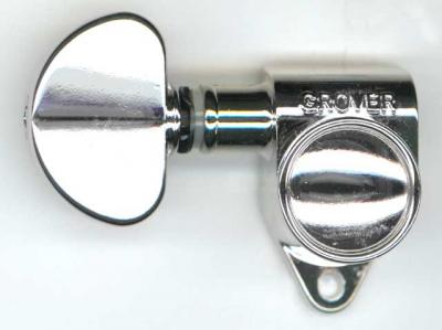

yo la pondría unos Grover Rotomatic 18:1
los sueles tener también de 2ª mano a buen precio

gracias, no estan mal, supongo que también los habra dorados, que son los que me interesan, el tema tambien es si le encajan y todo eso
T-TOPS
por el 11/02/2012
Exacto,
tienes que tener en cuenta el diametro del agujero de la pala y la medida de la clavija
también las hay en dorado

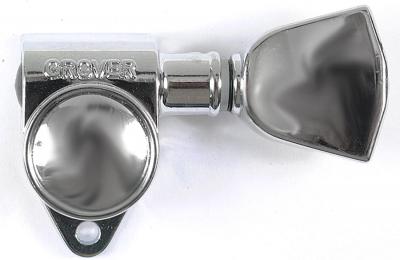

ok muxas gracias, por lo que veo estos que me enseñas llevan solo un tornillo y los que tiene llevan dos (uno a cada lado), se pueden adaptar igual? (Perdón por dar la brasa)
T-TOPS
por el 12/02/2012
el agujero de la parte superior se quedará al descubierto, para taparlos es bien sencillo
se introduce un palillo redondo hasta que haga tope y se corta a ras (con un bisturí sería lo ideal)
y luego con algo de cuidado le das una pintada con un rotulador de color igual o similar. Yo lo hice así y quedó muy bien
