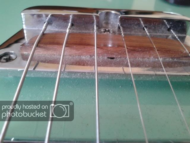

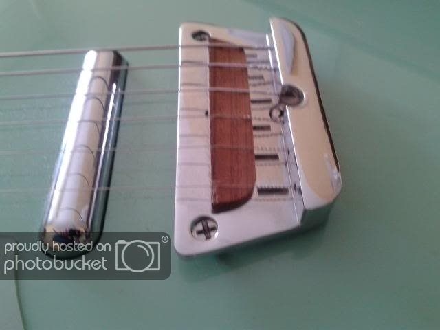

No sé si estaré interviniendo desde mi tremenda ignorancia en temas de ajustes, pero sí que me atrevería a "justificar" las dudas respecto la octavación o calibración de ese modelo de guitarra. Yo tengo una y la cuestión, a diferencia de otras guitarras y otros puentes llamémosles más "estándar", es que en el caso de esta Danelectro el puente es únicamente ajustable en altura (o por lo menos no veo yo otra forma), puesto que tiene una sola selleta de madera donde reposan las cuerdas sobre una placa atornillada al cuerpo, así que el ajuste me parece algo más complicado o menos usual.

Más complicado no... sencillamente que no se puede si el trozo de madera no es móvil o, si se mueve, pues sólo ponerlo de forma aproximada para conseguir las notas lo más cercanas posibles...
En todo caso, supongo que no debería ser ese el puente que tiene el compañero, si en una tienda le han dicho que tiene que quintarla y él tampoco indicó eso cuando hizo la pregunta... y si lo es, pues nada, sencillamente aproximar si el trozo se mueve y si es de quintaje "teórico" pues poco se puede hacer.

He mirado bien el puente y, aunque no lo veo claro, la pieza de madera podría girarse usando como eje el tornillo que la sujeta, cuestión que veo poco factible, no sólo por mover todo el bloque, que desajustaría el resto de cuerdas, sino porque habría que desmontar el puente para acceder el tornillo. Sí, creo que lo más probable es que el ajuste no sea posible de una manera precisa o de ninguna manera.
En cuanto al modelo del compañero, probablemente sea otro, porque hay mil variantes de estas mismas guitarras; la mía en concreto es la U2, y por lo que he visto de las DC 59, las hay con al menos dos tipos de puente. Un lío, vamos.
