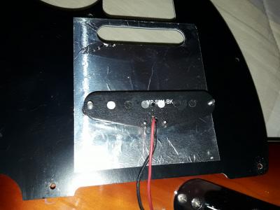

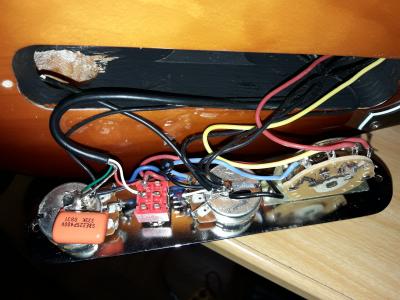

Hola a todos. tengo una Telecaster Modern Player con 3 pastillas y selector de 5 posiciones.
Quiero hacerla "menos modern" y prescindir de la pastilla central y dejar solo mástil y puente.

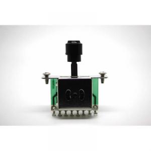

He comprado un selector de 3 posiciones (adjunto foto)

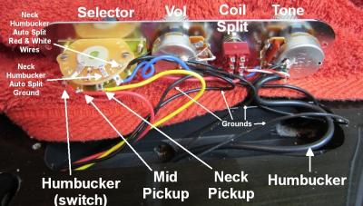

También os pongo una foto de como está el cableado ahora.

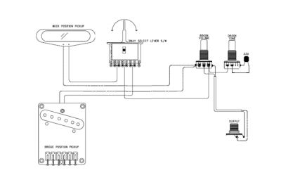

Sería esto verdad?

Sigo investigando y parece que si es el esquema. ¿Alguna experiencia con estos switches?
despista2
por el 05/06/2017

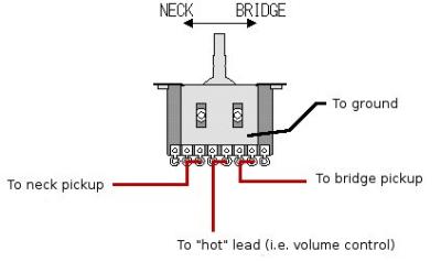

Sí, es correcto, pero... Es la de humbucker en puente, o single coil?
despista2
por el 05/06/2017
Bueno... He dicho muy pronto lo de correcto, en realidad es justo al revés: tienes que cablear las pastillas justo al revés de lo que la lógica (o ese dibujo) parecen indicar; de lo contrario, en la posición 1 seleccionarías mástil y en la 3 puente.

El comentario de despista2 parece acertado. Estoy con él en lo de que está al revés.
Yo tengo una Pacifica Mike Stern, creo que lleva un switch de esos. Si te lías avísame y te mando fotos. Pero vamos, creo que no tienes pérdida.

En cuanto a la pregunta que te he hecho antes, no es algo baladí: si la guitarra es en configuración S-S-S, al eliminar la central te quedas çon dos single de la misma polaridad magnética; y en la posición 2, no sólo no cancelarías el hum, sino que lo reforzarías. Si son de imán cerámico (al menos una de ellas) la solución es relativamente fácil: se le despega el imán de la base de una de ellas y se vuelve a pegar dándole la vuelta, para que la cara que quedaba arriba, ahora quede abajo. Si es de alnico, es algo más complicado: habría que sacar las piezas polares una a una, y volver a montarlas dándoles la vuelta.

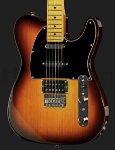

La guitarra es esta. La del puente es humbucker. No tendría que tener problemas no? Quiero quitar la central,poner golpeador nuevo y dejar la single del mástil y la humbucker de puente.
despista2
por el 05/06/2017
#10
En ese caso no hay problema. Seguramente habrá un pequeño contratiempo al accionar el switch de split coil en la posición que combina las dos pastillas, ya que estará pensado para combinarla con la central... En ese caso, no tendrías cancelación de hum, pero la solución es tan simple como pasar el cable rojo de la pastilla junto con el rojo que va al selector, al terminal de la derecha; y tirar un cable desde masa al terminal donde están ahora esos dos cables.
