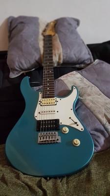

Hola buenas noches a todos. Mi nombre es Pablo soy de argentina y acabo de comprar una yamaha pacifica 521. Quería saber si alguien podía ayudarme con algunas ideas para mejorar el sonido. Mediante los componentes electrónicos. La guitarra está original aparentemente. Gracias
Kenworht
por el 12/04/2019
Pastillas de más calidad .
Modelos de Seymour duncan como por ejemplo
TB4 & SH2N, y una SSL1 middle invertida. Para la posición central. Y el selector de cuchilla perfecto. Igual a Fender....
Potenciometros de calidad CTS y de acuerdo a los valores y sistema de pastillas.
Hay más marcas con muy buen resultado.
Un buen condensador de 47nF. 473. 400V. PIO..
O un Orange Drop 715P 473 630 V, de los naranjas..
Después, físicamente un puente Wilkinson le vendría fantástico....
Ánimo.

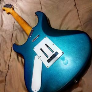

Hola estaba mirando la electrónica de mi guitarra y tiene unido el positivo del volumen y del tono por un capacitor de 22uf 100v. Los pot eran de 250k
Cambie los pot a unos de 500k y el capacitor por uno de .33uf 400v y el sonido cambio notablemente. :rock:

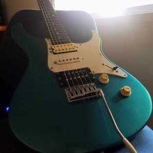

Otra foto

alguien sabe si estaba bien esa conexion porque el capacitor estaba soldado a las patas del medio del pot de volumen y de tono
Kenworht
por el 15/04/2019
Tranquilo están bien. Hay varios tipos de conexión..
