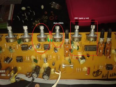

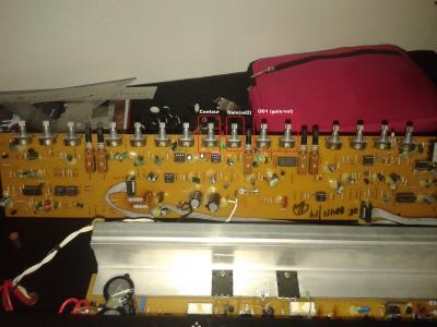

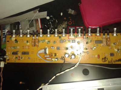

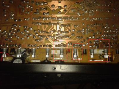

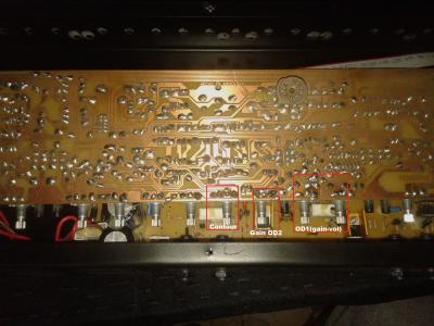

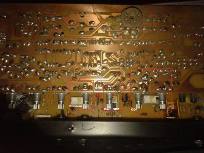

Desarmado el equipo, note que lo unico que no comparten entre los dos canales OD son la ganancia individual de cada uno y el volumen.

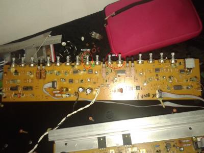

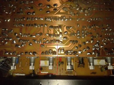

Pero el OD 2, a diferencia del OD1, tiene un control de CONTOUR. Yo creo que este es el definitivo para que cambie mi OD1.
la pregunta es la siguiente: ¿Se podrá puentear de alguna manera el control de CONTOUR para que funcione tambien con el OD1?
o de alguna manera ¿se puede conectar para que suene tambien en el OD1?

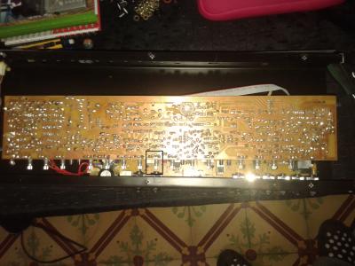

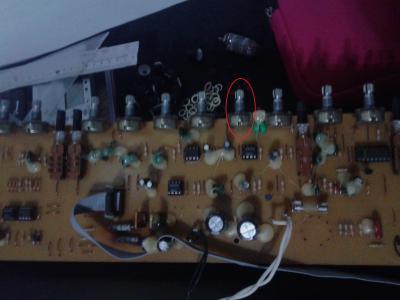

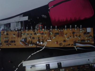

Adjunto algunos archivos, lamentablemente no tengo el Layout del Wenstone, asique le saque fotos al circuito. Una opcion tambien es fijarse el
layout del cabezal Marshall vs100, ya que este Wenstone, vendria a ser como un CLON de este equipo.

Se vé que te lo has currado con las fotos, pero lamentablemente me resulta imposible ayudarte sin un esquema eléctrico (probablemente con uno de la sección de los previos sería suficiente. Tal vez puedas contactar con la gente de Wenstone (son paisanos tuyos) y pedirlo e incluso plantearles la duda, yo no he podido encontrarlo por internet.
El Contour, en un valvestate (si no recuerdo mal), funciona para todos los canales, así que no parece que este ampli sea una copia de ese. No sé si se podría conectar a ambos canales. Lo de los volumenes independientes para solo y ritmos en el canal 2 es algo que se hace en otros amplis y podría ser viable.
