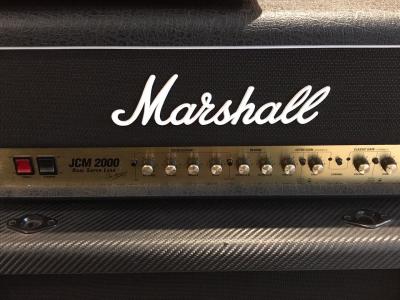

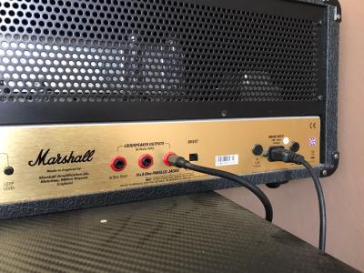

Hola compis,
Un buen amigo de El Salvador tiene el siguiente problema con este cabezal valvular; lo dejó de utlizar durante 10 meses tras una mudanza y ahora al volverlo a conectar correctamente a la pantalla 2x12 marshall, le ha dejado de funcionar (y conectandolo correctamente a otra pantalla idem); al parecer se enciende, pero no transmite el sonido, ni se calienta. El problema principal es que el servicio tecnico local le coge muy lejos, tiene el mismo acceso a tiendas/tecnicos que en España por poner un ejemplo.
Podeis dar una pista de diagnostico o es imposible con poca info?
Gracias por leer, adjunto fotos.

Pues puede ser cualquier cosa... Aunque nada que no sea irreparable. En los JCM2000 TSL100 es común el fallo en la placa base que si mal no recuerdo con el calor hace que empiece a conducir y por algunos pines varíe la tensión del BIAS y con ello cascar las válvulas. Viniendo de la misma serie quizás puede ser el problema.
En esa unidad en particular, no. Es de la serie nueva.
Es conveniente que revise el fusible de alta tensión para comprobar que no esté fundido, y, con la rejilla retirada y poca luz, que compruebe si las las válvulas se iluminan. También es recomendable probarlo a bajo volumen en 16 ohmios para descartar un problema en sus contactos internos (del que dependen las salidas de 8 y 4).
