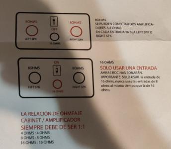

Así también venía este diagrama de conexiones.
Así que quisiera cambiarlas pero no tengo idea de que bocinas y watts ponerle.

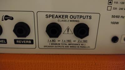

Tu amplificador no es de dos canales sino de dos impedancias de salida como se explica en el folleto tienes que conectar con un solo cable si la pantalla es de 8 ohms en el Jack de la izquierda y si es de 16 en la derecha del amplificador.
En tu caso la forma correcta es un cable desde la salida de 16 ohms del amplificador hasta la entrada de 16 ohms de la pantalla y mover el switch hacia abajo

Pues puede que estén en paralelo (conserva las características) o en serie (suman las características), puede que den 200W o 400W según la conexión que se haya hecho en su interior, seriado o paralelo. Si tienes el ampli de 100W en principio siempre que conectes una impedancia de altavoz por encima (salida de 8ohm, altavoz de 8 o 16ohm, bien) y wataje por debajo la cosa esta bien (ampli 100W altavoz 200W), es decir la salida del ampli de 4 ohm al altavoz de 8ohm correcto. La salida de 16ohm a altavoz de 8ohm incorrecto. Los watios siempre que sean mayores que la salida, ningún problema, ahora tendrías 200 o 400W por lo que con salida de 100 ningún problema. El problema es si pones celestion de 80W y dan de salida 80W por que estuvieren en paralelo, entonces los podrías fundir con una salida de 100W .
