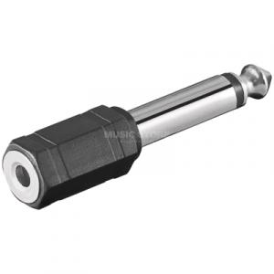

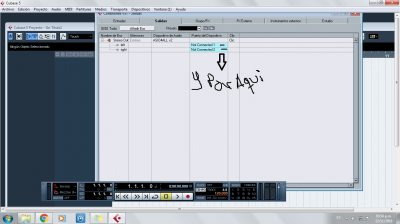

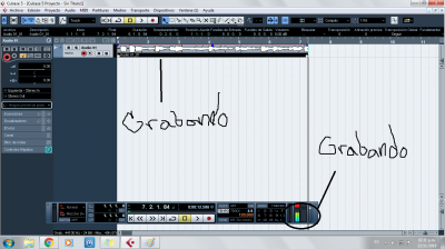

Bueno, para empezar tengo mi guitarra conectada al amplificador y en el ampli en la entrada de "HEADPHONES" coloque un adaptador (primera foto) a un cable de 3.5mm doble punta que es el que va al "LINE IN" de la pc, BUENO, descargue cubase 5 y amplitube 3 porque quiero empezar a grabar mi musica, aprender a utilizar estos programas, etc, sin embargo en los dos programas, tanto amplitube 3 como cubase 5 a los dos llega el sonido pero no sale por ningun lado, les mostrare con las 3 siguientes fotos....
Como pueden ver, llega el sonido a la pc, sin embargo a travez de cubase a la hora de reproducir no sale sonido alguno a travez de mi equipo(parlantes), y amplitube es porque no suena o sea, tampoco sale sonido.

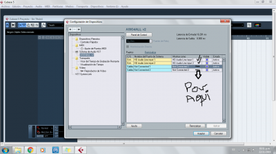

Ahora bien, yo tengo una duda grande que es lo que no aparece o no he conseguido en ningun foro y es el porque en ASIO4ALL me aparecen las lineas de salida (output) "NO CONECTADO", en todos lados, tanto en la configuracion de "ASIO4ALL" como en "CUBASE" y como en "AMPLITUBE", ahora les muestro con las siguientes 3 fotos..

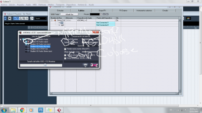

5ta 6ta y 7ma foto: Como pueden observar en la configuracion de ASIO4ALL y en la de cubase no me da opcion alguna para yo colocar mi salida de audio que seria mi equipo, o sea mi parlante y en ASIO4ALL me aparece una "X".

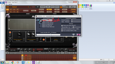

8va y 9na foto: Como pueden ver en el caso de amplitube no me aparece tampoco ninguna salida y en la configuracion de ASIO4ALL aparece la misma X.

Ted hermano mio, ya solucione completamente, la "X" aparecia porque cuando utilizas "ASIO4All" no tienes que tener mas nada abierto hermano, o sea era lo mas sencillo y no me había pasado por la cabeza a pesar de haberlo escuchado en un tutorial, y si bro realmente estoy consciente de lo que me dices sin embargo hago lo mejor que puedo con lo que tengo a la mano, pero por supuesto que vendran buenos y mejores cambios en calidad de sonido y de todo hermano pero por algo se comienza y bueno la verdad por los momentos es lo unico que necesito para hacer unas pistas de unas canciones en acustica que tengo y otras en electrica que tambien quiero montar por lo menos las guitarras y tenerlas ahi a la mano mi brother, muchisimas gracias por responder y que tengas una excelente noche, Saludos desde Venezuela.
PD: Pude solucionar gracias a este video https://www.youtube.com/watch?v=dUx6J65tj8k en 5 minutos ya habia dado una solucion, lo intente y bueno, he aqui. Un abrazo.
