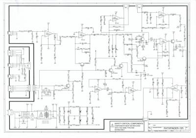

acamm
por el 23/04/2022
Hola,
Podrías medir que las tensiones son como las del esquema que adjunto. SI se quema el altavoz aún siendo de la potencia adecuada, podría ser un problema en el TDA o/y en los componentes de la salida.
Carlosfv
por el 23/04/2022
#6
Muchas gracias por comentar, el TDA es nuevo y esta bien , fue lo primero que pensé. Empecé a checar los transistores, el q5 está dañado estoy buscando remplazo ( no soy bueno es esto , solo leo artículos y páginas e intento comprender ) , re capitulando … la bocina se quemó por que sobre excito su bobina por el ruido buzz imparable que hace el amplificador , eran bocinas pequeñas pero de ohms y watts correctos, he puesto zócalos para los ic y remplace el 072 y el 4558 por 5332
Leí que eran silenciosos y con alguna mejora.. ahora también leí que en algunos circuitos provoca ruidos como zumbidos , hum , y otros , también leí que poniendo un capacitor ayuda a esos problemas pero solo se eso , no se donde ponerlo ni que valor .
Seguiré checando transistores y voltajes …
Y a empezar a buscar componentes .
Gracias por todo
acamm
por el 23/04/2022
Hola Carlos,
Supongo que el TDA lo has aislado del chasis, pues la parte trasera está conectada a la pata 3 (-20V) y el radiador supongo que a tierra mediante el chasis del ampli.
Si vas a comprar componentes podría interesarte comprar una resistencia de 30W para sustituir el altavoz y medir si tienes +-15V, +-20V y que sean estables, esto es lo primero que debes comprobar.
Q5 es parte del oscilador del trémolo, puede generar ruidos, pero si levantas una pata de C22 del circuito vas aislar la etapa de potencia del previo.
Una vez aislada la etapa de potencia del previo, si el ruido persiste puedes concentrarte en los componentes relacionados, o a malas sustituirlos (son menos de 20€ en condensadores, diodos y resistencias).
Suerte
Carlosfv
por el 23/04/2022
#8
Bueno no es la primera vez que contesto algo y no lo sube…
Ok en resumen … luego de checar y hacer algunos cambios … seguía el ruido así que en un acto de esperanza moví los cables del reverb y ajusté los rca ( tiene un reverb de blues junior) ¿ se podrá generar ese buzz por la cercanía del iman de la bocina? Había escuchado hum por ello pero no buzz… y se quitó el ruido pero no me confió y seguiré buscando jiji la magia no existe … las resistencias de 30 w y otro valores de direrentrs ohms las tenía pensadas hace tiempo pero uno dejado .
Los 15 v son constantes.
El TDA instalado correctamente
Gracias todas seguiré observando
Ha también cambié Q5 .

Carlosfv
por el 25/04/2022
#9
Ok luego de cambiar Q5 ,
El pote de reverb, el de volumen y velocidad del tremolo y creo lo más importante alejar Q1 de r8 lo más posible , es que he puesto un pote de control de nivel del boost y al cerrar todo se movía el cable hacia donde no debía y con el punto de soldadura un poco gordo creo que eso era lo que hacía el ruido .. reordenar y un poco de Silicon quedó aislado y sin ruidos de naaaa … gracias a todos … #8 gracias #4 gracias .
