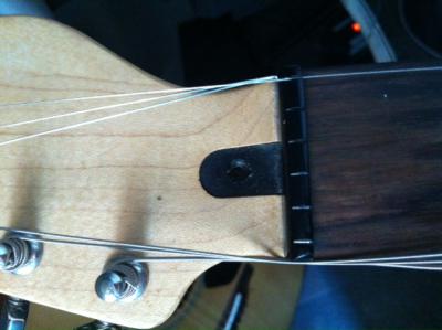

Hola a Tod@s a ver si me podéis ayudar, estoy "tuneando" una guitarra yamaha eg112, es una guitarra económica, la primera que tuve y me daba pena desacerme de ella, así que diseñe un golpeador, le cambie las pastillas y hombre...pues suena bastante mejor que antes así que para ensayar o pa tocar en casa me vale. Mi duda es que creo que el alma esta desajustada, ha estado mucho tiempo sin tocar, hay trasteos, total que me disponía a ajustarla cuando por muy absurdo que parezca no encuentro la tuerca...tiene esta pieza en la pala pero no se si tengo que tirar de ella, va ensamblada o que pasa...por otro lado sabéis por que puede ser que la palanca del tremolo este un poco holgada...bueno un poco, esta tan holgada que me da con el selector de pastillas cuando voy a utilizarla...Gracias de antemano!

Esa tapita negra debería tener un tornillo, al desenroscarlo esa tapa negra sale y permite el acceso al alma. Dale con cualquier cosa (o dale la vuelta la guitarra y zarandéala) para que se caiga esa tapa.
Sobre la palanca, ¿es enroscada? porque si es así y queda holgada no hay más que darle unas cuantas vueltas más.

Ey muchas gracias ya lo conseguí sacar mi sorpresa ha sido cuando la tuerca que supuestamente ajusta el alma estaba sueltiiiisima, solo puedo apretar, debe ser que es alma de acción simple, pero weno el mástil esta bastante recto. La palanca si es de apretar pero esq si la aprieto mas se queda fija fijisima...no se por q será...
