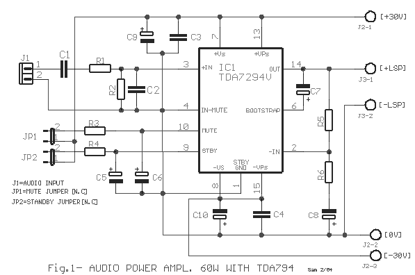

Aca encontre esto, lastima que no se entiende nada an la pagina.
Mi pregunta es como se usa el mute y el stand by?? :(

Ppaappoo, te referís a para qué sirven??
No sé si es lo que estabas buscando, pero encontré que
"EL integrado tiene un pin de control de "mute", y otro de "StandBy", si no aplicas ningún voltaje a esos pines no va a sonar, ¿Que voltaje marca el datasheet para estos dos pines?. Fuera de eso no veo otra razón por la que no suene, a menos que esté dañado el integrado."
Y en una datasheet:
"The device is provided with both stand-by and
mute functions, independently driven by two
CMOS logic compatible input pins.
The circuits dedicated to the switching on and off
of the amplifier have been carefully optimized to
avoid any kind of uncontrolled audible transient at
the output."
Y:
"Esa parte del circuito es muy necesaria, es para poner en funcionamiento el CI."
Si no entendí mal son algo así como dos controles de on/off independientes, que evitan que haga algún pop fuerte cuando prendés el ampli o algo así, pero mi inglés y conocimientos sobre esto son muy escasos...

Lo que tampoco entiendo es para que son los conectores 6 y 8 en la placa, por ahi hay que meterle el voltage?
Segun esta imagen van conectados al positivo
trino
por el 01/03/2008
Creo que no es el mismo esquema exactamente, pero acá se ve bien que se hace masomenos con los conectores (si no veo mal van a los interruptores), y creo que si, se les mete corriente.
Pero ese da 60 watts, así que por ahi cambia el voltage también...
PD: Viendo esa imagen que ponés vos ahora, parece que sí, va alimentado con la misma corriente que el resto del circuito (en la parte positiva)...
frasco
por el 01/03/2008
:) esta conversación se repite... aunque va conectadop al positivo, en realidad la corriente que le llega no es Vcc sino vref.
Si mal no recuerdo lo único que hacemos es polarizar esos terminales con -5v aproximadamente de diferencial entre Vcc y vref. De modo que si referenciamos a cero voltios realizan la función mute o standby .
Por tanto se conectan al positivo pero la corriente se hace pasa a través de R3 y R4 de modo que existan esos 5 voltios de diferencia.
Pd.- estoy hablando de memoria, pues hace tiempo que vi ese datasheet y lo mismo son otros valores.
:saludo:
