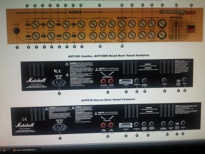

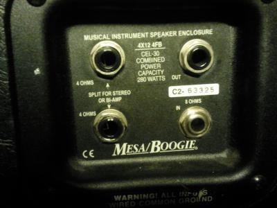

Hola buenas soy Rafa desde bilbao y nuevo en esto de la guitarra.
Tengo una duda en como conectar el avt275 a la pantalla mesa boogie. Os mando una foto de cada aparato a ver si me podeis ayudar gracias.

Hola Rafa, tendrías que conectar una de las dos salidas del avt (las de color rojo), a la entrada IN de la pantalla, ya que la salida del amplificador es de 8 ohms y necesitas utilizar la entrada de 8 ohms de la pantalla, para esto se utiliza un cable de carga en vez de un jack común, debido a la corriente que tiene que soportar el cable. Un saludo!

tu ampli es el AVT275 que es stereo, en teoría deberían estar conectadas las dos salidas ya que la etapa de potencia es doble, al contrarío que la mayoría de los amplis que son mono!
Según pone en el manual tienes que conectarlo a un mínimo de 8 Ohm cada salida, y la pantalla mesa en conexión stereo puede ver 4 Ohm por cada conexión. Para que sea seguro tendrías que usar dos pantallas en conexión mono a 8 Ohm cada una, o bien si tienes una pantalla a 16 Ohms mono con conexión en stereo a 8 Ohms por cada lado.

Esa es otra opción desconectar uno de los altavoces internos y conectar la pantalla a esa salida, de esa manera estas respetando la impedancia que te marca el ampli de mínimo 8 Ohms cada salida.
