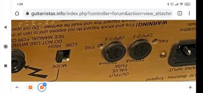

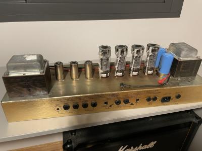

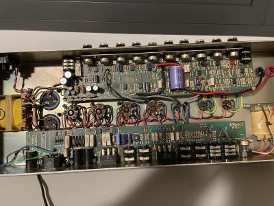

#2 mil disculpas de antemano por mi ignorancia en este asunto. El amplificador es un JCM 900 100w Hi gain Dual reverb modelo 4102, el año la verdad es que lo desconozco. Adjunto fotos.

#5 fusibles los he chequeado. En algunas imágenes, supongo que dependiendo del modelo, en la placa del preamp he visto que también lleva 2 fusibles, en el mío no es el caso.
