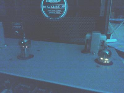

Hola amigos.
Pues eso, hoy me disponía a tocar y el ampli no hace ni "mu", con el consiguiente mosqueo monumental, ayer perfecto y hoy dice que tu tia....
Bueno que le vamos a hacer; os describo la avería por si si alguien se le ocurre algo, por lo menos que me dé una ligera idea de por donde van los tiros.
He descartado cables ,pedales, fuente, guitarra, etc, hasta ahi llego. El ampli enciende pero no suena nada en el altavoz, solo de vez en cuando una especie de chisporroteo muy leve, que no le afecta ni volumen, ni gain, ni nada, siempre igual. Lo he destripao y a simple vista todo está bien, tan solo observo que la válvula del previo no luce casi nada en comparación con la de potencia, no se si ésto es normal, adjunto fotos sin el flash activado para que se aprecie bien,
Le he metido señal directamente al return para saltarme el previo,(no se donde lo habia leido), y hace exactamente lo mismo.
¿Estoy confundido, será problema de valvulas?, otra cosa que observo es que el trafo pequeñito (creo que es el adaptador de impedancias) no se calienta apenas comparado con el otro,(tampoco sé si esto será normal).
Por favor, ¿algún electrónico que me pueda echar un cable?, ¿podeis sugerir otro tipo de comprobaciones, yo hasta aqui llegan mis torpes conocimientos.
Muchas gracias a todos.

myguestp
por el 17/07/2013
pues puede que sea la valvula del previo no????
hellvilleRock
por el 17/07/2013
La verdad es que tiene todas las papeletas, lo que me despista un poco es que se supone que si le inyectas señal directamente a la etapa (por el return) debiera de sonar creo yo, ya que te saltas el preampl, pero no, no va de ninguna de las maneras.
Gracias por contestar.
hellvilleRock
por el 18/07/2013
Esta tarde he seguido indagando, aunque como digo una valvula luce el doble que la otra, ambas se calientan, es decir supuestamente funcionan. El caso es que no hay señal alguna en el altavoz, solo ese sonido tipo fritura bajito de volumen y a ratos, es similar al que produce un cable en mal estado.
Estoy confundido y no se ya donde mirar, ya que aparentemente la placa no tiene sintomas a simple vista de tener algo mal, quemado,etc.
Por favor algun tecnico que pueda darme una idea.
Gracias.
