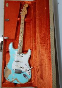

esta fender stratocaster de que año es y cuanto vale?

El año lo puedes averiguar en la web de Fender con el número de serie. Con esa foto poco se puede decir, más allá del maltrato sufrido. El acceso al alma no se llega a ver. El logo no es del '77.

A mí me parece que es una guitarra relicada.

La pala tampoco es del 77. Además, debajo del vibrato se ve un switch que no debería estar ahí. No digo que no sea fender, pero no es lo que dices, seguro.

A todas luces parece una guitarra relicada a propósito. El desgaste es demasiado parejo, no es un desgaste natural por el uso, ya que siempre hay partes que se gastan más y otras que se conservan mejor. Es como la huella que deja el dueño anterior del instrumento, pero en esta solo se ve que la maltrataron a propósito. Mejor considera otras opciones.

Del 77 no es, eso es seguro.
El delicado es artificial como ya han apuntado todos.
Ahora la pregunta es: podría ser una Custom Shop relic o podría ser cualquier otra cosa. Para eso hay que disponer de muchas más fotos, número de serie etc etc.

Se han gastado mucha pasta en montar ese Frankenstein.. no es una setentera.
Parece una vintage 54 , pero ese cuerpo.... ese golpeador...
Las pastillas si parecen de la vintage y el mástil también.

Franken y con...alguna cosa FAKE.

En tu situación, ni me molestaría.
Las strats de esa época son las peores de su historia (de hecho, hubo que replantear toda la empresa poco después).
Encima, está hecha polvo.
Y nadie te puede asegurar que sea auténtica.
