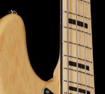

Hola a todos.
Lanzo una consulta y os pongo en antecedentes:
Tengo un bajo Marcus Miller V7 Vintage de primera generación, y tengo un problema porque los "side dots" son muy pequeños para mi (se junta la falta de pericia tocando con la puñetera vista cansada)
Ahora mismo lo tengo solucionado de forma chapucera, habiéndolos marcado, con mayor tamaño, con laca de uñas, pero claro, no queda muy fino.
Mis cuestiones son:
¿Sería mucha obra que un profesional me los hiciera de mayor tamaño? (entiendo que sería hacer agujero más grande y colocar nuevos "side dots" de mayor tamaño)
¿O es un jaleo y muy caro hacerlo, y claro, teniendo en cuenta el instrumento, no merece la pena?
Adjunto foto donde se aprecia algo cómo son.
Gracias por vuestros comentarios.

Efectivamente, lo que me gustaría es que los marcadores del lateral del mástil fueran mayores:
