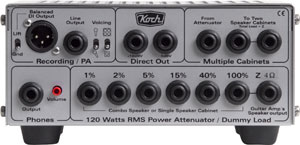

Hola. Quería comprar un atenuador, y vende uno alguien por aquí, pero no sabe si se puede usar para conectar a un combo y que simplemente atenúe el volumen por el propio altavoz del combo, porque él solo lo ha usado para grabar. Es el Koch LB120 II (8 ohm). ¿Alguien sabe si es posible o tengo que buscar otro tipo de atenuador? Y de ser posible, cómo se haría la conexión. Gracias!
Si, claro, sin problema.
bocasucia
por el 28/01/2024
Debes conectar, por medio de un cable de carga, la salida de 8 Ohm de tu ampli a la entrada Z del atenuador y el altavoz del combo lo conectarás al nivel de atenuación que necesites, siendo el 1% el nivel máximo.
Según la página 5 del manual, si no quieres salir por el altavoz, no lo has de conectar.

#3 Qué bueno. Muchísimas gracias bocasucia (gran nick, por cierto, jaja). Saludos!
