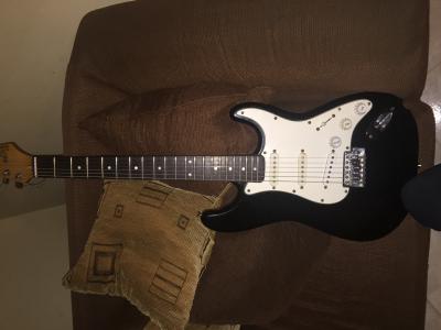

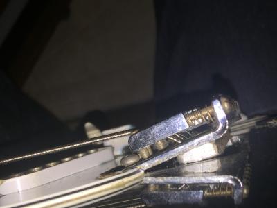

Hola! Tengo esta guitarra que me regalo un hermanito, y pues, es la primera strat que tengo, recien les puse las cuerdas, calibre .12 y tengo el puente de esta forma que veran en las fotos, es una strat economica marca "Sx" (primera vez que escucho y veo esta marca) pero viene equipada con las 3 single coils de una fender american deluxe, basicamente es una guitarra tunneada o algo asi :si:
So... Si pueden ayudar, se les agradece :saludo: gracias de antemano

toma foto de la parte de atras para ver cuantos muelles tiene probablemente tenga 3 muelles metele uno mas y si es necesario otro

Mira a ver si puedes apretar los tornillos de la placa donde van sujetos los muelles para que estos tengan más tensión y dejar el puente paralelo y si no como te han dicho más muelles o cambiar el calibre de las cuerdas por otro más fino.
Cuando tengas ajustado el puente mira de que este octavada o quintada.
Puedes ver vídeos de como se ajustan los puentes tipo fender.
Suerte.

Yo creo q deberias quitar ese calibre 12,me da la impresion que la tienes afinada en E standar y esos calibres son para otras afinaciones por eso que con tanta tension levantan el tremolo..
