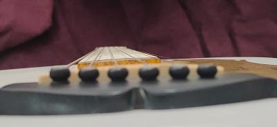

Tengo un problema algo molesto, el mástil de mi guitarra esta torcido y hace que las ultima cuerda trastée, en los trastes de en medio. No es la primera vez, la primera vez que me pasó fue poco a poco y el trasteo terminó siendo tan serio, que la cuerda ya ni siquiera sonaba afinada por lo pegada que estaba a los trastes. La "Arreglé" aflojando el alma por completo y dejándola un par de semanas, desde ahí el trasteo desapareció, haría lo mismo pero no creo que sea muy sano para el mástil hacer eso.
Ahora bien poco a poco está volviendo a aparecer tal y como pasó la primera vez y eso no me gusta, es una guitarra demasiado cara (Para mí) como para estar sufriendo de estas cosas.
Alguien sabe como podría repararlo?? Y sobre todo, los cuidados necesarios para que esto ya no pase?
Mi guitarra es una Gretsch rancher parlor y unas cuerdas Martin Silk & Steel  11.5-47
En la foto no llega a apreciarse tanto como en la vida real, (Observen el inicio y el fin del mastil para notarlo más), el tema es que seguirá avanzando y no quiero maltratar más esta guitarra.

Prueba con un hueso del puente nuevo.  Adaptado a la geometría de esa guitarra.  Más alto en la primera cuerda que lo standard. Habrá que ir probando cosas.

#4 Esa idea me gusta mucho eh. Sabes recomendaciones para que está curvatura no avance?
