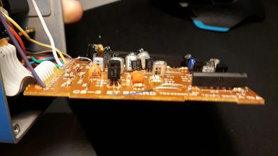

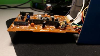

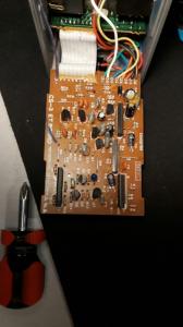

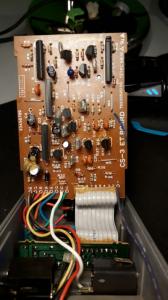

Hola, buenas. Tengo un compresor BOSS CS-3 que ya tendrá sus 20 añitos (se compró nuevo). Siempre ha funcionado bien (todo lo bien que puede funcionar un DS-3 :meparto: ), pero hace unos meses se conectó a un transformador de 9V a corriente alterna, cuando se supone que hay que conectarlo a uno de corriente continua. Desde entonces, como es lógico, funciona como el culo, metiendole una especie de distorsión, o más bien ruido de fondo, a la guitarra, aunque si no toco nada, no aparece el sonido. Este aumenta con los potenciometros de tono, ataque y sustain.
Os dejo un audio comparando el sonido del pedal apagado, encendido con los potenciómetros a tope, y al final con los potenciómetros a 0, excepto el de nivel.
Os pongo también unas fotos de la placa para ver si los que sabéis de esto más que yo veis donde está el problema, porque yo no veo nada quemado (El único que me parece que podría estarlo es el diodo 9, pero no estoy muy seguro de si ese es simplemente su color original). Una persona que sabe de electrónica me ha dicho que para ver el componente quemado habría que ir quitándolos uno a uno, pero me parece un poco extraño, y no creo tener la habilidad para poder hacer eso.

una cosilla, los pedales de distorsion y efectos suelen averiarse casi siempre por invertir el voltaje o incluso alimentar con mas de 9v.
¿sabes si ese pudiera ser tu caso?
Kenworht
por el 15/06/2018
Hola , si le conectaron uno de corriente alterna de 9 v. Igual eran mas de 9v.
Hay muy pocas fuentes reguladas y menos de alterna.
Ahora hay que ver el esquema.
