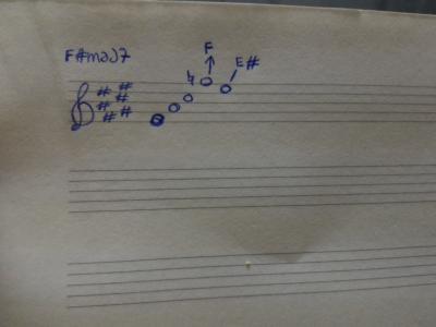

Armadura de clave F#Maj7
Pablo Rodriguez
por el 22/03/2016
En la siguiente imagen, practicando armadura de claves tengo la duda de si represento E# o F natural con el becuadro...

Hola Pablo !
Yo lo escribo E#, pues esa armadura son 6 sostenidos, además ya existe la nota F.

por el 22/03/2016
El becuadro quita la alteración que está en clave. El F# con un becuadro es F natural. Esto es una regla de escritura, no es opcional. E# y F natural suenan igual (esto al oido) pero no cumplen la misma función en la armonía. Suenan igual pero en un ejercicio de teoría no es lo mismo. Si ese ejercicio está en F# no es lo mismo un E# que un F. Un E será siempre una séptima (en este caso E# 7ª mayor) y un F será siempre el primer grado (en este extraño caso alterado).

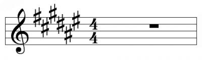

asphix
por el 22/03/2016
En tu imagen la armadura esta mal aplicada, y si por alguna razón requieres el F#, aunque te quitarías esos problemas usando el enarmonico, o sea el Gb...
JohnW400
por el 22/03/2016
El orden en como aparecen los sostenidos son:
F# C# G# D# A# E#
contrabajo
por el 22/03/2016
E#, sin dudarlo. En una escala diatónica cada nota solo aparece una vez.
F# G# A# B C# D# E#
