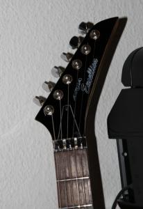

Hola, necesito vuestra ayuda. Ayer se me rompio la cuerda uno, esta mañana he comprado una suelta, no recordaba bien la medida de la rota y finalmente he comprado la 009, pues bien no consigo afinarla, se trata de la guitarra que he puesto en las fotos del post, puente license floyd rose, todas las demas cuerdas estan afinadas ok y cuando tiro y afino la uno, la nueva, mi sorpresa que todas las demas se habian desafinado, me ha sido imposible afinarlas, a medidada que afinaba otra todas las demas se volvian a desafinar y asi sucesivamente , me he puesto tan nervioso que me he vuelto a cargar la uno... Ufff. Al no estar esta no he tenido ningun problema en volver a afinar todad las demas. Es posible que nesesitara la 008 y no la 009. ???. Y me ekivocado en la eleccion??. Ayuudaa, mañana ire a la tienda y comprare la 008. Un saludo y decidme que pasa...

Cuando pones una cuerda nueva es normal que tarde en afinarse. Hasta que no se estire correctamente no va a parar de desafinarse. No tiene que ver con el calibre que compraras. Yo uso 011 y las afino así que la 009 se debe afinar bien. ¿Tienes bloqueo en el mástil?

si, tiene bloqueos, los podras ver la foto. mira al final tome la decision de bloquear el puente con un taco de madera, pues acabe hasta los mismisimos . afinaba una y todas las demas se dasafinaban.. y asi todo el rato. gracias

Vale. Es que es normal que se desafine también un poco cuando desbloqueas el mástil. Paciencia y afina hasta que las cuerdas tomen su medida. Es algo completamente normal. Yo lo que hago es afinar y después bloqueo (evidentemente) y tras bloquear compruebo si las cuerdas se han apretado o aflojado. Si por ejemplo se han apretado más, vuelvo a desbloquear y afino pero un tono por debajo del que busco para que al apretar se quede más cerca de la nota que quiero y termino ajustando en el puente.

Ok, con el puente blokeado la tengo aginada ok, mas adelante me hare el animo y le metere mano. Gracias
