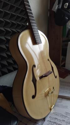

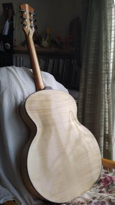

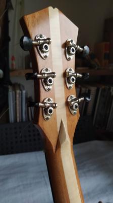

Hola os presento la guitarra que acabo de hacer.
Tapa de abeto europeo.
Fondo y lados de arce.
Mástil de arce y cedro de honduras.
650 mm de escala.
12" radio del diapasón.

Gracias por vuestros comentarios...no hice muchas fotos del proceso de construcción.
La ilusión y una gran inconsciencia, hizo que me embarcará en este proyecto.
Me llevo un mes y medio a tiempo completo, terminar el mueble, y otro mes largo(una hora al día) barnizarla a goma laca y rematar detalles.
Está tallada con gubias grandes y chapas de ebanista.
Es mucho más laborioso hacerla que una guitarra española. Ya que hay poca información en la Web. sobre los detalles precisos para su construcción, como las frecuencias del fondo y tapa, así como el peso de las mismas que son datos muy importantes para que "suene bien".
