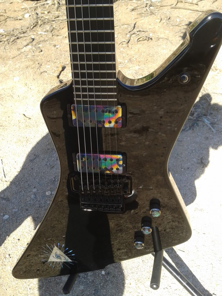

Yo lo hice con unas maderas pintadas de negro a través de las cuales pasaba los tornillos. Daba el pego y es una solución baratísima.
En esta foto se ven las maderillas que digo:
En mi anuncio de la venta de la Agile Ghost Pro 725 está el link del anuncio antiguo con las Bareknuckles y estas maderillas. No pongo los enlaces por si alguien se mosquea o algo...

Un par de cuando la Agile llevaba las NKP:

si si, muchas gracias ;) una cosa, cómo le pusistwas los tornillos? es decir, están clavados en las "orejas" de las pastillas no?
alientodegato
Exacto, los tornillos atraviesan la madera y enganchan las pastillas así puedes subir y bajar las pastillas sin problema. Es madera chunga pintada un poco de negro por lo que puedes currártelo mucho más que yo jajajaja.
