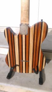

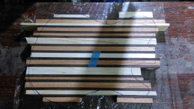

No sé si a todo el mundo le pasa lo mismo pero yo cuando hago una guitarra siempre guardo todos los retales de madera que voy sacando, desde los corte más grandes hast los trozaos más pequeños, nunca sabes cuándo te va a hacer falta un taquito, aunque sólo sea para evitar que un sargento deje marca en una pieza que necesitas sujetar.
Así las cosas, al cabo de los años me encontré con un montón de tiras de diferentes maderas y viendo el Rainbow Bass que Carl Thompson le hizo a Less Claypool pesé "¿por qué no hacer algo así?", sólo por aprovechar la madera (como si nos hiciera falta alguna excusa para empezar un nuevo proyecto...)
Ramon Miquel
por el 03/03/2024

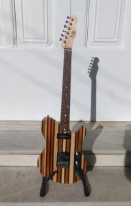

HAbía nacido la #22 Pijama Rose, una offset Telecaster con rebajes anatómicos y una P90 en la posición de mástil
PA.LU.A
por el 03/03/2024
Muy bueno! :ok:
Yo le pondría golpeador

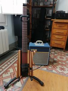

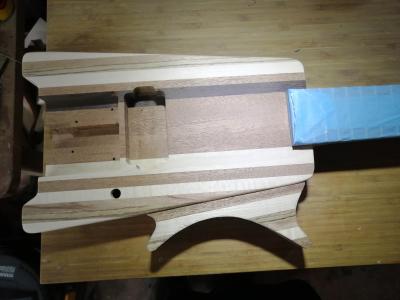

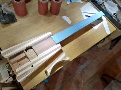

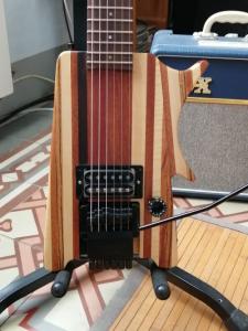

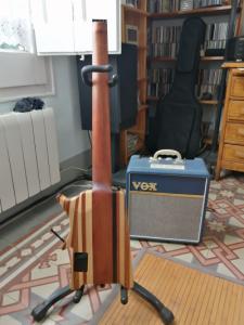

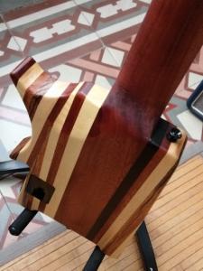

Seguí trabajando en mis guitarras y recopilando más retales hasta que acabé con una pieza de caoba africana lo bastante larga como para hacer un mástil, pero bastante justo para hacer una pala en condiciones, así que pensé: headless.
Siempre me han hecho gracia las guitarras sin pala, más como instrumento de viaje que como instrumento principal, así que junté unos retales de caoba africana de varios cuerpos y mástiles, recortes de tapas de zebrawood y arce e incluso un pedazo de wengé de un mástil y así nació la #30 Headless.
En los modelos comerciales de Steinberger y Spirit se utiliza una especie de palanca plegable en la parte inferior para poder tocar sentado; el problema es que esa pieza sola me costaba más de 200€ + gastos de envío desde USA, así que le incorporé un "postizo". Primero pensé en hacerlo desmontable (con unos jacks o algo así) pero al ver la pieza junto al cuerpo pensé que quedaba bien y lo encolé.
Ramon Miquel
por el 03/03/2024
Un puente / vibrato + retén de cuerdas chino (creo que el conjunto me costó unos 20€ en Amazon), una pastilla Tonerider, acabado al aceite y quedó un instrumento bastante chulo y super práctico de transportar; además, el puente es bloqueable para evitar desafinaciones (el vibrato no es muy estable, la verdad). Ah!, también le incluí un rebaje en el "cutaway" inferior.
Espero que os guste.
