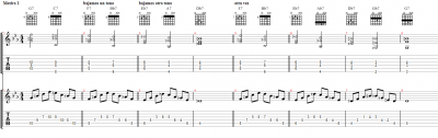

Ya sé que a eso se le llama backcycling. Normalmente cojo un motivo o frase basada en los guide tones de cada compás, por ejemplo (ver "B Jordu.png").

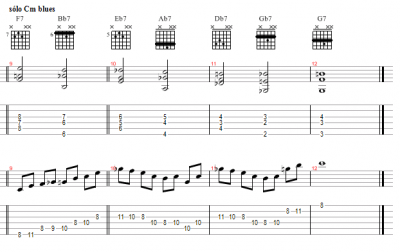

Mi duda es porque fíjate lo bien que encaja la escala de blues de Cm sobre los últimos 4 compases (ver "Cm Blues.png"). ¿Por qué entra? no lo sé.

muy bueno este Cm blues scale.
F7 es el IV, Bb el bVII, Eb es III, Ab es VI. todos pertenece a una version de C menor.. En los casos de Eb7 y Ab7 con el C mi blues tendras unas notas "out" como toca John Scofield ;)
