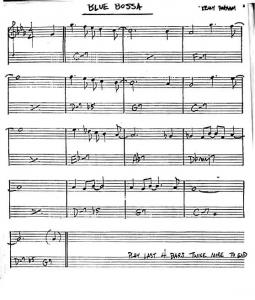

Bueno, la idea es sencilla, hacer un análisis de la armonía del tema, sugerir sustituciones para el comping, escalas para tocar encima, si alguien se anima también se pueden proponer frases (licks).
En fin, cualquier aporte es bienvenido.
Empezamos con Blue Bossa, Un standard bastante conocido, por lo cual es bueno para empezar, además de que es relativamente sencillo.
Empiezo adjuntando la partitura y una pista para ir tocando encima.
🎵 04 - Blue Bossa.mp3

Bueno, subo un archivo con la armonía original del tema, y algunas sustituciones que suelo usar. Al estarlo escribiendo me di cuenta del reto que es escribir el cifrado de lo que uno toca. Si quieres puedes descargar el archivo y añadir algo y/o editarlo, o sólo comentar cualquier corrección o adición que se le pueda hacer.
