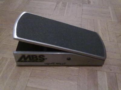

Hace poco recibi tras mes y medio de espera :mad: este pedalillo...

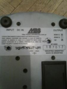

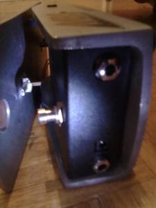

Nada mas sacarlo de la caja, me encuentro con que es un pedal contruido en carcasa de acero resistente hasta las cejas (te puedes subir encima y no pasa nada). Tiene 2 controles en la parte de abajo: Q(resonancia) y volumen. El potenciometro no se acciona mediante una tira dentada,como los Vox o los CryBaby, si no con una goma enroscada alrededor de este, ya hablare de todo esto mas adelante. Funciona con una pila de 9V (esa toma en el mio no va, no se porque) o con adaptador 9V negativo al centro.
El pedal me dio muy buena impresion a primera vista, sin embargo le he encontrado unas cuantas pegas (que sinceramente espero que sean desgracias que me hayan pasado a mi :( )
El control Q(resonancia) sirve para aumentar o disminuir el barrido del pedal; este control y el de volumen estan al fondo de la caja por la parte de abajo y se accede a ellos a traves de sendos agujeros en la carcasa. Se accionan usando un destornillador pequeño, pero siendo todo el pedal de acero, no me cabe en la cabeza porque estas dos piezas son de plastico barato, pues nada mas tocar el tope del maximo, se me resbalo el destornillador, se limaron las piezas y ya no se pueden usar :( pero al menos estan al maximo que es lo que me interesa...
Otra pega que tiene este pedal es que el switch esta tremendamente duro, para que se encienda el pedal hay que darle un señor pisoton, porque si no, aunque te subas encima no se acciona...
Sonido: Excelente, tiene un recorrido amplisimo y una vocalidad excelente, sobre todo en las 4 primeras cuerdas. No sirve para tocar Bulls On Parade, pero a diferencia de otros wha, no se ahoga con las distorsiones pesadas, y con overdrives como el SD-1 y los limpios, es un cañon de mucho cuidado. Espero que pronto pueda subir unas muestras de sonido. Ademas es un buen filtro de frecuencias, pero es complicado usar bien esa funcion.
Lo unico malo del sonido es algo muy bueno y de lo que la marca MBS efectos presume mucho: el sistema "fuzz friendly", para evitar el tone sucking en pedales de distorsion. Lo malo de esto: no permite que el wha sea colocado DESPUES de la distorsion porque se come absolutamente todo el tono de la guitarra
Mi opinion personal: Me gusta mucho el sonido, pero me fastidia un poco lo del switch (aunque en realidad es una cuestion de comodidad) y desde luego no esta hecho para estar manejando todo el dia los controles de Q y volumen.
En resumen, lo recomiendo por su gran vocalidad y recorrido
Saludos y que pasen un buen dia!! :brindis:
