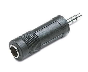

y porque no te evitas de problemas y solo le pones uno de estos
digo solo es mi opinion:)
mujel
por el 21/01/2011
http://www.cetronic.es/sqlcommerce/ficheros/dk_93/productos/999019032-3.jpg
Creo que no entendiste bien lo que busco.. quiero añadirle al ampli una entrada auxiliar, solo trae una para conectar la guitarra, y quiero otra para poder enchufar tambien el mp3 a la vez que la guitarra. Con eso no hago nada xDD
