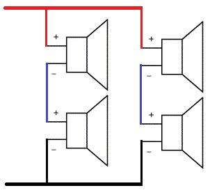

Los altavoces conectados en serie se sumaría su impedancia, por lo que sería 32 Ohms, se escucharía muy bajito y peligra la etapa de potencia del amplificador,
La fórmula Correcta sería 2 altavoces en paralelo enseriados con otros 2 en paralelo.
O 2 altavoces en serie en paralelo con otros 2 en serie.
Tu eliges
toni diaz
por el 21/05/2018
Algo así.
