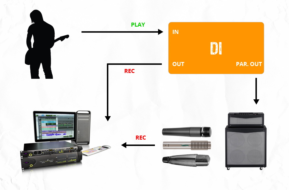

- El reamp es una técnica que se usa en estudio para grabar. La idea es dividir la señal en dos líneas a través de una caja DI (una entrada y dos salidas). La primera señal va directa a la tarjeta de sonido y la segunda señal va a un amplificador de guitarra. Lo que se consigue con esto es grabar la señal limpia sin efectos, directa de la guitarra, pero que el músico se escuche por su amplificador, para tener un sonido final y "se motive".

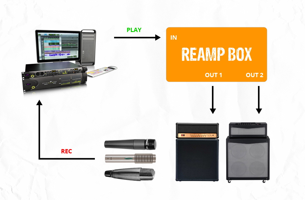

La segunda fase es sacar la señal limpia que se ha grabado y llevarla a un amplificador físico de verdad a través de una caja de reamp. Se vuelve a grabar la señal, pero el músico no toca, es una señal "regrabada" y "reamplificada". Lo que se pretende con esto es poder usar amplificadores reales y no simulaciones, para poder probar todos los amplis que quieras, pero sin tener que tocar la pieza 20 veces en el instrumento, con sus resèctivas diferencias entre tomas. Grabas una pista limpia y la reproduces todas las veces que quieras con dieferente equipo, para elegir el que más te guste.
Como ves, para hacer esto, necesitas una caja DI`con dos salidas y una caja de reamp.
