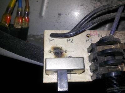

Hola quisiera saber si ya conseguiste el manual
lo que pasa es que se me quemo una resistencia y no se ve cual es debido a que se quemo por completo

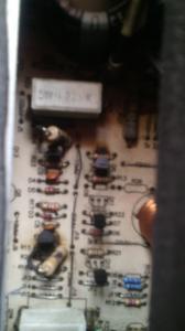

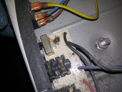

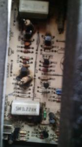

Si lo tienes hazme ese favor mandarme unas fotos como estas por favor no es necesario abrir el smarvo desde la parte de arriba de la rejilla se ve
Paco
por el 27/11/2016
Lamento la tardanza.
Aqui las fotos, espero te sirva.

se que ha pasado mucho tiempo desde que se abrió el hilo, esa resistencia es de 47 ohm colores amarillo, morado y negro
ahora si pudieran necesito foto del amplificador ya que se me quemaron unos componentes quisiera saber cual es el valor de r15, r16 y q7, q8, q9
de antemano gracias
