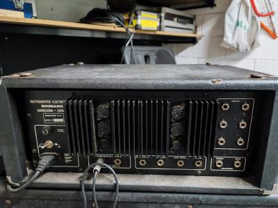

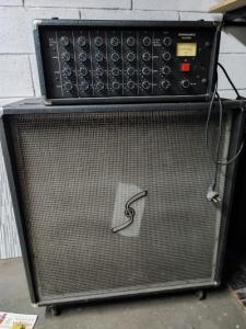

Buenas, buenas gentes. Un buen amigo quiere saber algo de un ampli de guitarra que tiene, él es músico, pero no toca la guitarra, toca el oboe. Que no sé pa qué querrá un ampli de guitarra tocando un instrumento de viento madera... pero vamos, que lo quiere vender. Es de válvulas por lo que me ha contado, y no supe decirle nada porque aunque la marca me suena, el modelo en cuestión ni idea. Parece que lo ha estado usando con la pantalla que aparece en las fotos.

No lo conozco, pero no parece un ampli de guitarra, no veo las entradas, pero parece tener 6 canales. Sinmarc hizo mucho material de equipos de voces y demás. Me parece más eso, un equipo de voces para los grupillos que no podían pagarse una mesa y pantallas, que en esos tiempos era un pastizal.

Creo que es un SINMARC MTA-6200
Specs: Seis canales. Reverb de muelles y entrada y salida para toma de efectos

Por las fotos , a priori, no pensaría que es de válvulas, ya que en la parte trasera del ampli, se aprecian los disipadores de potencia de los transistores, que además parecen estar colocados ahí mismo......3 transistores de potencia por cada canal ....aunque esto no lo aprecio muy bien ..

Buenas, es en MAT6400, lo pone en el frontal, es un equipo de voces de transistores. Anteriormente hacían uno de válvulas pero no es éste.

Vamos a ver, ayer fue cuando me lo comentó, y ayer fue cuando empezaron las fiestas de mi pueblo, es bastante probable que en el lamentable estado en el que nos encontrábamos el no se explicara y yo no me enterara de nada. Lo que me ha dicho después en un estado menos indecente es que la pantalla pertenecía a un ampli de válvulas, puede que tenga un buen altavoz. Pero el equipo no es un ampli, y menos de válvulas, es una PA. Pero sí que querría más información sobre el equipo, si puede ser, más que nada por ver cuánto puede pedir por él. Y muchísimas gracias.

Un cabezal de equipo de voces y una pantalla de guitarra

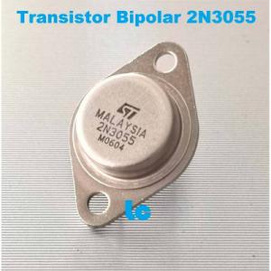

eso no es de valvulas, eso es de transistores TO3 en la etapa de potencia, fijate la foto trasera donde van los disipadores de calor que se ve la silueta de unos buenos 2n3055, todo un clasico de la epoca.
Puede ser que la pantalla si es muy antigua suene bien con la guitarra, pero tambien puede ser que los altavoces no sean muy antiguos y suene un poco rollo hifi, en ese caso lo suyo es meter un emulador de altavoz si se quiere usar para guitarra, el amplificador como etapa de potencia para guitarra sirve, pero haria falta algun previo.
Si el tio le mete un multiefectos digital que llevan emuladores de altavoces y es un previo en si, lo tiene todo solucionado.
