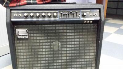

Hola me e echo con este ampli y la verdad que estoy encantado con el sonido que tiene pero no veo nada sobre el aparato en cuestión y no dispongo de instrucciones
Lleva una entradas que pone reverb .overdrive y equalizer
Para que sirve esto? El ampli dispone de reverb ,overdrive y equalizador incorporado
Sí alguien conoce el ampli y sabe de alguna mejora o características estaría bien que me dijera porque no encuentro nada más que fotos en internet
Y si tendría las instrucciones ya alucino jajajaj
Mil gracias

Saludos amigos, yo tengo los planos del Roland GA-60, y con gusto los puedo enviar a quien los necesite,
spawn1024
por el 21/09/2015
#1
phabio saludos!
Este amplificador posee Reverb, EQ, y Overdrive, tiene unas entradas de plug señaladas con con estos tres efectos, deberías tener un footswitch con tres botones para activar o desactivar cualquiera de estos tres efectos, cualquier técnico con un poco de conocimiento al respecto puede fabricar esa unidad de control.
Yo tengo varios amplificadores y me atrevo a decir que este es uno de mis favoritos, tiene una definición increíble, he puesto un JC 120 a su lado y la duepla que hacen es indescriptible.
Yo le tengo tanto cariño a este ampli, que recién acabó de mandar hacer el mueble (ya que el original estaba muy golpeado por los años) y lo van a retapizar en tolex beige, la tela guarda polvo de Roland delante del altavoz la conseguí en una tienda de guitarras donde di clases y la tenían etiquetada con las letras R-JAPAN, la pedí y me la obsequiaron apenas tenga las fotos te las mostraré, es un amplificador de oro amigo felicidades, eres la única persona que a parte de mi me entero que lo tiene, ya somos dos :-)

El footswitch original de ese ampli era el mismo que el del JC120, el Roland FS-3. Imposibles de encontrar :(

en el JC120 sirve para activar/desactivar la reverb, el chorus y la distorsión

Y se puede construir o modificar algún otro pedal para que funcione ?

Complicado no, imposible.. pero puedes construirlo sin problemas; no son más que tres pulsadores, cada uno con su plug mono
