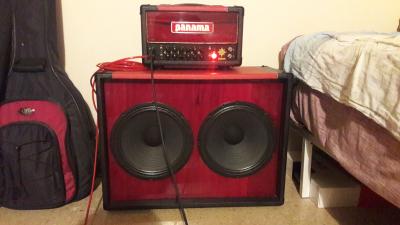

Hola tengo una consulta.
De repente ya hay un foro con respecto a mi duda.
Tengo un Amplificador Panama Shaman 20w con salidas de 8 y 4 ohms.
En la página de Marshall este Cabinete 4x12 tiene una impedancia de 8 ohms en modo estereo y 16/4omhs en modo mono
El viernes tengo ensayo y solo me llevaré el Cabezal y en la sala de ensayo tienen un Marshall Lead 1960.
Mi consulta es la siguiente: ¿A que Salida debo conectar mi Amplificador al cabinete para sacarle mejor provecho?
Espero que alguien me ayude porque tengo muchas dudas si debo conectar el Cabinete a la Salida de 8 Ohms.

alaridos
por el 31/05/2018
pones la 1960 en mono y conectas a la entrada de 4 ohm
