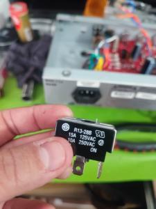

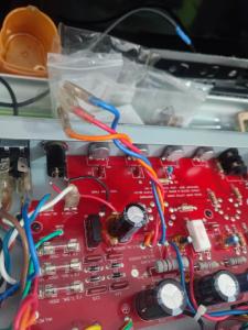

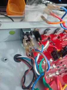

Bueno, primera sorpresa, el interruptor de encendido estaba roto ha sido desmontarlo y la palanca estaba suelta así que empezamos a tirar del hilo, el selector triodo/pentodo es exactamente igual, podría desconectar los cables del segundo selector y conectarle los de entrada de corriente pero no sé cómo dejarlo fijo en pentodo es decir tendria que puentear alguno de los 3 cables de la foto o con retirarlo es suficiente? Gracias!

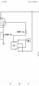

Simplemente puentea desde la resistencia de 100 ohms a la toma de tensión B

Quita la válvula y mide tensión entre los 3 cables y masa, solo uno te dará corriente, ese es el punto B de de tensión, pero antes de todo soluciona el problema de cortocircuito, porque el interruptor este roto no significa que sea la avería aunque sea muy posible

Lo normal es que el cable naranja sea la toma B de tension, el rojo la reja a través de la resistencia de 100 ohms y el azul el que va a anodo, pero ya sabes siempre doble comprobación, si es como digo para pentodo unes naranja y rojo y aislas el otro
