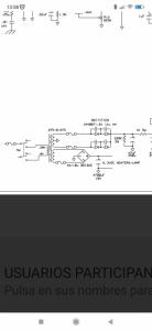

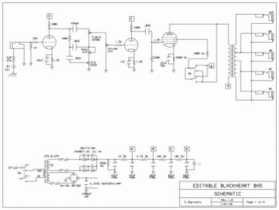

¿Es este el circuito?
Tomás
por el 06/02/2022
#2 sí
Nge
por el 06/02/2022
¿El fusible es el de arriba?
Tomás
por el 06/02/2022
#4 los de la placa están bien, salta el q va en la toma de corriente

Bueno lo primero para buscar una avería es saber dónde tocamos, creo que este es el esquema correcto, cuando te salta el fusible de la entrada de tensión la mayoría de las veces es el transformador, diodos o condensadores en corto,
toni diaz
por el 06/02/2022
Ahora que no se ha cargado antes,
Según el esquema está antes del interruptor doble, desconecta los cables y mira que no esté comunicadas fase y neutro, veo que no tiene standby así que si quieres aislar la fuente de alimentación tendrás que ir desoldando en los sitios estratégicos

#6 Gracias y #8 gracias más o menos tenía claro que por ahí andaban los tiros, espero que no sea el trafo de entrada y sean los diodos o el switch sobre todo porque no me merecería la pena llevarlo a arreglar Me cuesta más barato comprar otro de segunda mano. En cuanto pueda probar y obtenga resultados lo comento por aquí. En caso de que fuera bobinado que especificaciones debería tener el transformador? Serviría un toroidal? De nuevo gracias!

tienes las especificaciones en el esquema, 275v más 275v con toma central y 6,3v
