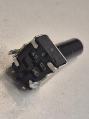

Hola a todos,
Tengo un amplificador de bajo al cual le falla un potenciometro, el de la foto, que es el de volumen.
El problema es que no he visto ninguno con la referencia A5 03 HD.
Alguien sabría decirme donde conseguirlo? este o uno similar que me pueda servir?
Lleva una pata por lado y 3 laterales.
Gracias a todos.

¿Te vale chino?, por la foto creo que es del tipo de los de abajo.
Esta reventado o todavía puedes medir con el multi de cuantos Komh es y determinar si es logaritmico o lineal?
https://a.aliexpress.com/_EJtclwe
He visto por ahi más referencias A5 03... El HD no se.

Esta jodido si...

https://a.aliexpress.com/_EyK0ErM
Uy.... Casi. Estos ya tienen las letras. Falta lo de hd.
B5 puede ser logaritmico y su valor.

Hola¡
Este que has puesto de aliexpress sirve¡
en el hueco de la placa esta escrito 50K asi que no hay duda.
La letra HD es la tirada del componente.
