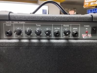

Muy buenas a tod@s.
He adquirido un ampli por 25€ en una tienda de ultramarinos en Cádiz... vaya cosa no? pues así ha sido. Al parecer un grupo musical que compró en cantidades lo repartió por varios sitios para darles salida.
La historia es que está de lujo para lo que lo quiero, conectar el bajo o guitarra y poder tocar sin encender todo el tinglado y hacerlo al aire libre. Sin embargo, tiene una entrada de jack que pone In/Out (no se si esto es posible...). Creí que iba a funcionar meterle el instrumento en el Input y usar esta conexión que comento como entrada para el móvil o lo que quieras para tocar encima, pero no va... si pinchas en In/Out como entrada, se anula el Input del instrumento.
Pudiera ser que realmente solo sea Out? o es tan malo que será de pega esa conexión...?
Gracias y saludos.

No. Lo lógico es que sea un acceso tras el preamp con el fin de poder insertarle algún efecto (un loop) a través de un jack stereo. Algunos amplificadores como los Crate de la serie VC lo traen así en lugar de usar el método más común (un jack para el envío y otro para el retorno).
Linux User.
por el 22/07/2023
Si fuera un loop de efectos podría ser del tipo "insert" como en las mesas de mezcla, para un cable TRS por una punta y dos TS por la otra. En un transistorizado de 15W raro que traiga loop.
¿Qué marca es el amplificador?

Gracias por vuestros comentarios.
He ido a la tienda y he probado 5 amplificadores. A todos les pasa los mismo, se corta la señal principal cuando conecto en in/out.
Alguna otra idea? Será un error de fabrica de todas las unidades? me parecería muy raro...
