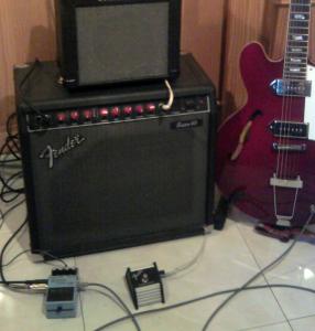

Queridos amigos tengo un problema con mi ampli un Fender Super 60 con 23 años a sus espaldas, tiene dos entradas la principal y una secundaria para conectar otra guitarra, el problema es que la entrada principal dejó de funcionar y tengo que conectar la guitarra a la entrada 2 que da un 40% menos de potencia. Hace poco cambie todas las válvulas a ver si ese era el problema ya que además eran las que traía el ampli de fábrica y debián estar muy gastadas ya.
Pero no se ha solucionado, además cuando giro el potenciómetro que regula la reverb a veces se queda sin sonido como si se quedará mudo. ¿podeís echarme un cable? la verdad es que es un ampli muy serio y bueno y no tengo ganas de cambiarlo por nada del mundo.
Gracias y un saludo.

si, directamente la entrada principal está muerta, solo funciona la entrada 2, hablo de las entradas frontales, si ves la foto la 1 (principal) está a la izquierda y la 2 a la derecha.
