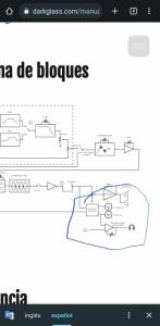

No pinta muy bien, esta en garantía? Tanto el Post DI como la salida de auricales comparten una placa electronica, tiene toda la pinta que esa plaquita es la que se ha ido.
elrule
por el 08/04/2023
La que esta señalada
