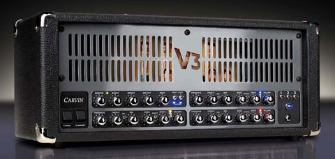

Yo en ese rango de precios miraría también el Carvin V3
Amplificador Carvin V3

Además Carvin tíene otras opciones, como el Legacy (signature de Steve Vai) o el X100B, que acaban de reeditar y que fue el ampli que utilizó Zappa o Vai en sus años mozos.
Yo tengo unos de los viejos en versión combo y la verdad es que cada vez estoy más contento con él.:saludo:

La verdad es qu tanto el powerball como le carvin tienen una pinta cojonuda :S Por lo que he podido escuchar ambos tienen unos limpios bastante cristalinos y unas distorsiones pesadas pero manteniendose las notas reconocibles..eso me mola.

De todas maneras, lo que yo he visto del V3 en Youtube y por ahí, va bastante bien de distorsión el solito. Quizá con un ecualizador, boosteando un poquito podrías sacarle más sonidos... no sé, luego ya es cuestión de probar. También dependerá de si usas una guitarra muy cañera o una más tranquilita.
Los dos son unos pedazo de amplis... No me importaría echarles el guante...:)

Si que lleva gas en exceso xD tanto que finalmente, tras escuchar muchos test y ver muchos videos, casi seguro que pille ese :) (a falta de intentar probarlo, aunq no se yo si en malaga habra algun distribuidor de carvin :S)

El distribuidor para España es Amptek, ya te puso rgadicto un enlace a su página.
La pantalla Carvin para V3 con V30 te va casi a 1000 euros. Se supone que tíene mejor mueble. Con esos altavoces para mi la pantalla ENGL tíene un buen mueble a precio más aseqible.
