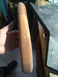

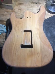

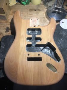

Buenas! Quería compartir una cosa curiosa que me ha pasado, tengo una stratocaster am profesional olimpic white, estoy encantado con ella, pero andaba detrás de una sunburst, entonces decidí pintarla de nuevo.
Sabía que me la jugaba por no saber que había debajo de la pintura, y mirando a transluz diferencie 2 partes, y una de ellas, la pequeña, estaba en la parte del pickguard, así que tire para adelante…
Mi sorpresa ha sido que al quitar la pintura la guitarra es de 4 piezas!!!! Ojo, que igual es una cosa muy común, tampoco entiendo mucho del tema, pero no se… una guitarra de 1500 euros… me parecen muchas piezas.
Por esta regla de tres imagino que las mejicanas o las squire sean como un puzzle de esos de +3 años.
La guitarra suena genial, tengo claro que no afecta al sonido pero bueno… al final va a ser una bonita strato Fiesta red! El sunburst vendrá en tiempos mejores jejejeej.
Saludos!

nacho
por el 11/12/2021
Supongo que apartaran los cuerpos mas bonitos para guitarras al natural o que se vea la madera como las sunburst

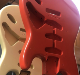

Bien por el fiesta red, yo tengo una en el secadero, en un par de semanas espero esté pulida y lista !!

#1 a mi también me molesta eso, muchos diran que no pasa nada pero a mi parecer una guitarra de cierto precio no puede estar hecha de remiendos, deberia haber un minimo ciudado con las maderas, yo preferiria que fuese de 2
y lo de que no afecta al sonido es dificil de saber, segun lo veo yo a más piezas mayores posibilidades de que alguna de ellas difiera sustancialmente en masa/densidad y su forma de vibrar sea muy diferente al resto, no se, aunque si estan bien escogidas tampoco deberia pasar nada, en cualquier caso no mola

La verdad es que es llamativo que usen tantas piezas en una guitarra cara, esperemos que al menos sea madera decente y seleccionada...., Por cierto, yo también la acabaría en fiesta red

Totalmente de acuerdo! Yo estoy encantado con la
Bicha, si no l llego a pintar, no me hubiese enterado en la vida. Solo que me parece que una guitarra que cuesta ese dinero, made un usa, bla bla bla, pensaba que sería de 2 piezas 3 en el peor de los casos!
Por cierto, has pintado tú esas guitarras? Están perfect. Él golpeador de la roja es el mint green???es que no se si ponerle el blanco qoe tenia ella o piyar ya puestos el mint green.

Los cuerpos de las stratos se valoran económicamente en función del número de piezas y el peso, esas que ves son ligeros, entre 1.7-1.8Kg y 2 piezas de aliso, Un cuerpo de esas características puede valer en el mercado unos 230 € y el que lleva tu guitarra pues la mitad más o menos, pero tampoco pasa nada si son de 3 o 4 y se van a pintar con colores sólidos, muchas de las pre CBS eran así y la gente habla de maderas selecionadas y bla bla bla, cuando no hay nada de eso.
El golpeador es mint green si, de los chinos de 8 euros, nada que envidiar a los originales de Fender, Las guitarras están pintadas con botes de spray nitro, concretamente de ésta marca, https://www.stringsfield.com/es/the-rock-painters-fiesta-red-spray-nitrocelulosa/, fija y nivela muy bien y seca rápido, por debajo un sellador nitro blanco, como se hacía antes. https://www.stringsfield.com/es/the-rock-painters-primer-spray-white-nitrocelulosa/
