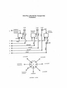

Hola! a que tipo de tienda has ido? al final un footswitch de este tipo es un conector conectado a unos interruptores y unos leds.... es bastante sencillo, que tipo de fallo te da? te dejo una imagen del cableado, a ver si te ayuda,

Pues por lo que indicas parece sencillo si, pero ellos no querían meterle mano la verdad... no sé muy bien por qué.
El problema es que al pulsar el selector de los efectos del pedal la ganancia del cabezal (de la distorsión o el limpio) se reduce considerablemente. Me dejaron claro que no era problema del cabezal y que el problema era del pedal en sí... imagino que probaré alguna otra tienda a ver que me dicen
