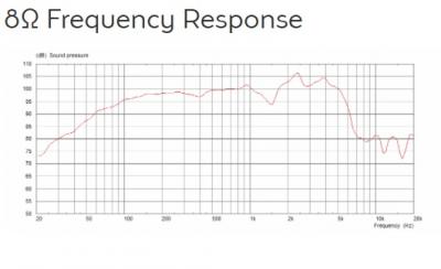

Hola, buenas, Pablo
Yo no le he cambiado un altavoz a un combo en la vida, pero miraría por la respuesta en frecuencia. Celestion sube la respuesta en frecuencia en su página. Buscaría otro altavoz con la respuesta en frecuencia más parecida. Tienes la suerte de que esa información la ofrece el fabricante
Esta imagen es la respuesta en frecuencia del Gold de 12''
