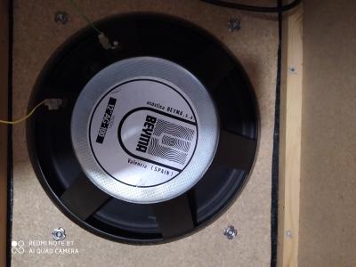

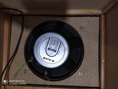

Hola
Tengo este altavoz por casa desde hace un montón de años. Alguien me podría decir si es de guitarra, bajo... Y si es decente o una castaña?
Gracias!

Beyma no suele hacer castañas, son buenos altavoces en general, pero ese que tienes no es ni de bajo ni de guitarra, es full range, o sea de todo el espectro. Si te fijas, las frecuencias van de 50 a 18000, por poner un ejemplo, un V30 solo llega a 5000, el resto de frecuencias afectan a bien poco del sonido de la guitarra. Te iría bien si usas un Kemper o similar, o una pedalera con simulación de altavoces.

Muchas Gracias!!
