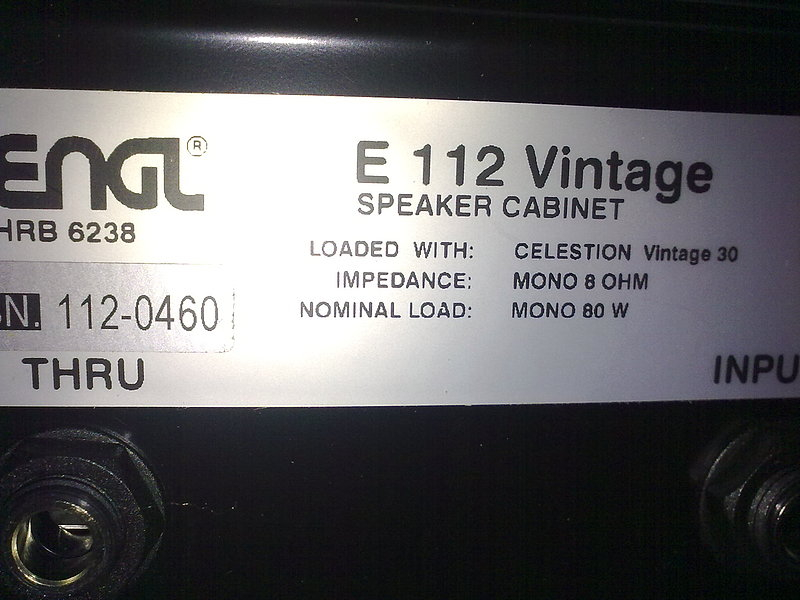

No no ,, en la etiqueta pone claramente VINTAGE 30 ... 80 W ... por eso estoy un poco mosca ... ?¿?¿
Pues teoricamente es la que lleva el v30, ya que compre la cara , 370€ , la otra del v60 era un poco mas barata, pero prefería el v30 ,,,, pero como digo estoy un poco mosca ya que en la etiqueta pone 80 W y el otro 60 W ,,,, aparte de que he comprobado que suenan totalmente diferentes ..
Adjunto foto ..

De todas formas no me explico eso de los 80 W, ,, si fuera una pantalla de segunda mano pensaria que me la han clavado,,,, pero es que viniendo de engl ,,, que raro, de todas formas desmontaré la tapa para salir de dudas,,, pondre las fotos aqui ...

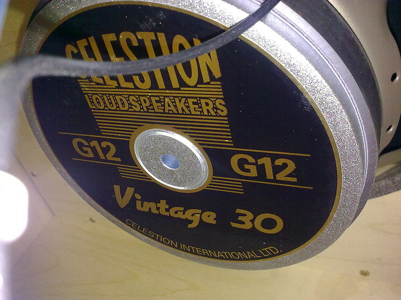

Gracias phakkito por el aporte,,, es exactamente igual que el mio ,,, lo he abierto para ver, asi me quedaba mas tranquilo ..

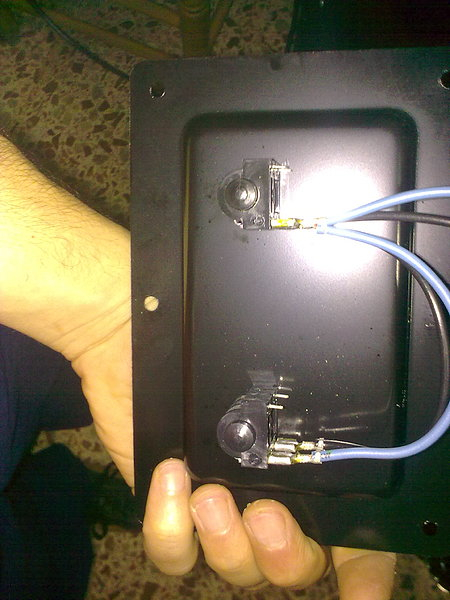

He desmontado solo la tapa donde estan los jacks ,,ja que quitar toda la tapa eran demasiados tornillos ... :| ...
Ya que iba a desmontar y a hacer fotos he aprovechado para fijarme en otros detalles, como conexiones, madera, et...
Aqui primero el detalle de las conexiones de los jacks " alemanes " ...

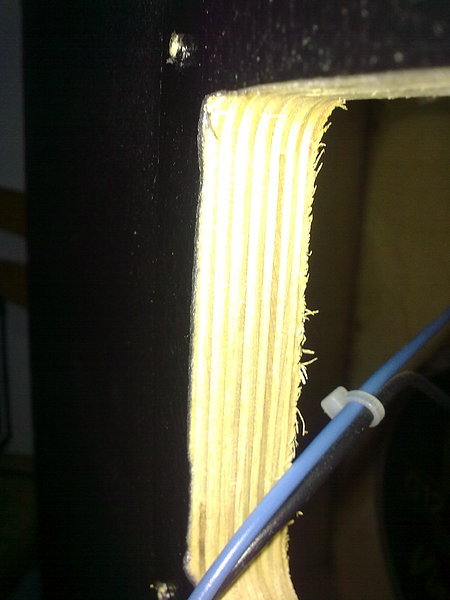

Aqui el detalle de la madera,, de no se cuantas capas,, se be de bastante calidad, no es del tipico aglomerado,, pesa un huevo la pantalla ..
Aqui metiendo la mano como he podido y con el movil he podido hacer la foto, en la cual se puede apreciar el v30,, el de toda la vida, vamos ..
Por lo cual se supone que lo de 80W sera un error de imprenta ,,,, y lo que hace que suene tan diferente al otro v30 será porque es nuevo y le falta el "rodaje" para que se hablande un poco el carton ,,, la verdad es que se nota bastante la diferencia de sonido, por eso estaba un poco mosqueado ,,, a ver si con el tiempo se igualan el sonido :roll:...
