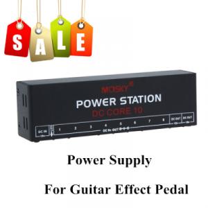

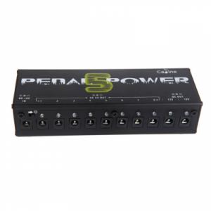

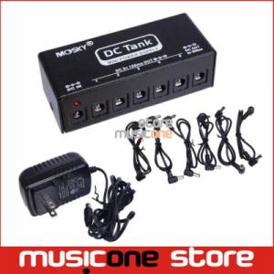

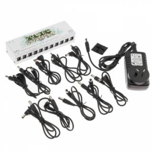

Bueno, mis pedales se multiplican como conejos y ya es hora de pillar un power bank. El caso es que he mirado varios en AExpress y los de 8 salidas están en torno a los 25-30 euros (adjunto fotos), pero me da cosa por si me quema los pedales o meten ruido, por eso quería saber si alguien tiene experiencia con estos alimentadores.

Yo tengo el caline (el primero de la foto) y la verdad es que me va muy bien. No mete ruido. Tengo instalado 8 pedales en él y sin ningún problema.

Yo compre una tank y va genial pero ahora mismo compraría algo más barato ya que ley bastante de las harley benton o de otras gamas más baratas y funciona perfectas por lo wue dicen

Basicamente, viene a decir que esas que habeis puesto (la caline y la joyo) son daisy chains en una caja. Lo cual no esta mal, oye, pero no son fuentes de alimentacion aisladas y es probable que os aprovecheis mas de comprar un par de daisy chains para separar efectos antes del ampli y por el loop de efectos de vuestro ampli, ahorrandoos unos eurillos muchas veces!
Si quereis una fuente de alimentacion con salidas aisladas, buena, bonita y barata, teneis la HB junior ( 120 ma por salida, creo) y la Fame, que ya es harina de otro costal!
