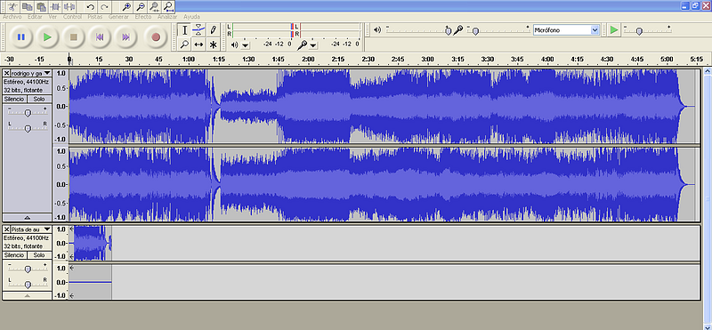

ernesto911
por el 06/11/2011
claro que si :si: , aqui está:
en la parte de abajo grabé la guitarra solo unos segundos para hacer la prueba, pero ¿es este el método de grabar? abro primero la canción y continuación le pulso el botón rojo :roll: .
Adrifersa
por el 06/11/2011
Sí, con Audacity es así :ok:
Prueba una cosa:
- Dale a la flechita negra que hay al lado del nombre de la pista de guitarra y dale a "dividir pista estéreo".
- Elimina la pista que no tiene sonido (canal derecho)
- Dale a la flechita de nuevo y dale a "Mono"
Piensa que la guitarra está grabada en el canal izquierdo. Si por alguna casualidad escuches música solamente con un altavoz o algo parecido y sea el canal derecho, la guitarra no se va a oir si está así (por eso te he comentado que lo dividas y lo pases a mono, para que se oiga en los dos canales)
A ver si sirve :roll:
